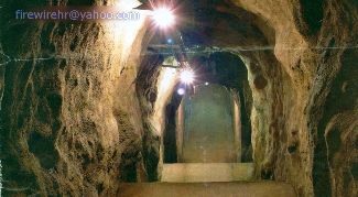

Smještaj osoblja koje je sve to opsluživalo je bio organiziran u 3-katnoj armirano betonskoj zgradi koja se vidi iz Korenice na HR strani.
Ova zgrada je samo dio cjelokupnog kompleksa koji se vidi, a postoji i podzemni dio koji se ne vidi izvana.
Sastojao se od stacionarnog čvorišta veze (direktno ispod zgrade) do kojega je vodilo 100-njak stepenica podzemnim hodnikom.
Jedan krak podzemnog hodnika je vodio do samih radara i energetske dvorane.
Također je postoji i jedan vanjski ulaz sa ceste kojim se skraćuje dolazak u sami objekt što je posebno važno u zimskim uvjetima pri nemogućem vremenu.
Čvorište veze se sastojalo od velike dvorane sa uređajima, energetske dvorane, bolnice sa više kreveta predviđene za rad u ratnim uvjetima, rezervoara za gorivo,
kuhinje sa blagavonicom predviđene za ratne uvjete i prostorije za odmor posade.
Sve je bilo klimatizirano i zaštićno od nuklearnog udara.

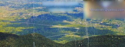

Izvor--->www.motori.hr Panorama na aerodromske piste sa RP-a: Na sllijedećim slikama se mogu videjti detalji iz same okoline i unutrašnjosti objekta (snimljeno 2003 godine).
